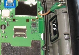

    Da ist nix abgedichtet. Du siehst direkt auf die Platine mit dem SD Slot. Die Gehäusehälfte sitzt nur relativ dicht auf der Platine, aber abgedichtet ist in dem Bereich nichts. Es besteht also eine Verbindung von Batteriefach zum Gehäuseinneren.

    Ja, die platine sieht man, aber es ist eine Viereckige Gummidichtung drum herum und das Gehäuse liegt da drauf auf... Siehe Bild
  • Former Member
    0 Former Member over 14 years ago
    Danke für das Foto. Das hatte ich falsch in Erinnerung. Dennoch ist im Deckel kein Loch vorhanden, wodurch die Theorie für den Druckausgleich wohl nicht stimmen kann. Vielleicht kann es ein Moderator beantworten?
