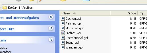

  • Former Member
    0 Former Member over 11 years ago
    Hallo,
    danke für deinen Lösungsansatz.
    Leider habe ich keine .xml Datei in meinem Profile Ordner.
