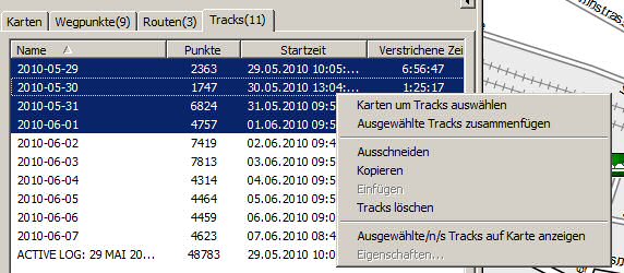

    Gewünschte Tracks markieren -> Mausklick rechts darauf -> "Ausgewählte Tracks zusammenfügen"

  • Wenn mehrere Tagestracks vorhanden sind, also das Gerät zwischen den Etappen ausgeschaltet wurde, können diese gemeinsam in MS heruntergeladen und dann dort wie im Bild von Heinz zu sehen ist, zusammengefügt werden. Ist das Gerät durchgängig angeschaltet, ist auch nur 1 Track, der alle Etappen enthält, vorhanden.
    Oder meinst du jetzt die zweite Variante, dass die Tagestracks einzeln auf der Platte liegen? Dann wie in #4 beschrieben vorgehen.

    Mit Basecamp klappt es hier komfortabel:

    Das Zusammenfügen ist hier recht "einfach" dargestellt! Schein mir aber gar nicht so einfach!
    In MapSource war hierfür eine rechts schöne Einfache funktion "Track zusammenfügen"
    Man konnte auch auswählen welche Seiten Trackende man zusammenfügen wollte.
    Diese Funktion kann ich bei BaseCamp nicht finden.
    Auch scheint es bei mir so wie hier abgebildet nicht zu funktionieren.
    Ich muß den einen Track unter Eigenschaften/Symbol mit der Maus über den anderen drüber ziehen.
    Ausgewählten Track zusammenfügen- bleibt bei mir grau und ohne funktion!
    So, dann sind die Tracks zwas zusammen gefügt aber nicht so wie ich will.
    Eine gerade Luftlinie kommt hinzu, die ich nicht brauche!
    Und so sind die Falschen Enden zusammen gefügt!
