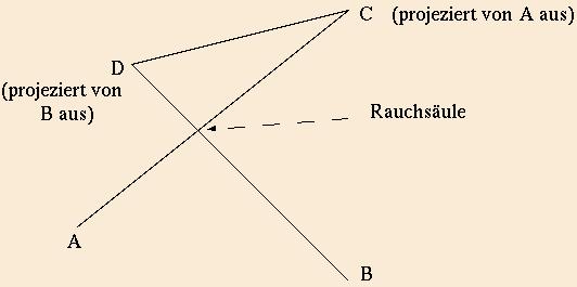

    :rolleyes: Vielleicht gibt es eine Notlösung beim 62er (da ich mein Gerät nicht dabei habe, kann ich diese z.Zt. nicht testen)
    Siehe Skizze:
    Vom Punkt A aus erstellt man durch Projektion den Punkt C .
    Vom Punkt B aus erstellt man durch Projektion den Punkt D.
    Dann erstellt man eine Route (Luftlinien-Routing) aus den Punkten
    A C D B (in dieser Reihenfolge).
    Macht man diese Route aktiv (FIND Taste), so wird sie auf der Karte
    angezeigt, samt der Verbindungslinien, und damit auch der gesuchte Schnittpunkt.
    Helmut.
