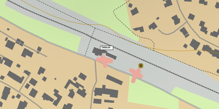

    Anbei mal ein Bild was ich mit den Abweichungen der POI´s meine:
    Auf dem Bild ist ein Gebäude, die Höhe wird in MapSource mit 415 Metern angegeben.
    Das stimmt amtlich, da hier auch in die Mauer ein Höhenschild eingelassen ist.
    Das Bahnhofsbildchen rechts dagegen liegt schon den Hang hinauf. Die Höhe in MapSource zeigt 416 Meter. Ein Meter, könnte stimmen.
    Je WEITER dieses Merkmal nun rechts liegt desto höher wird es.
    Als Kartengucker weiß man ja nicht dass das "Gebäude" der Bahnhof mit der amtlichen Höhe ist. Das Bildchen ist nur zur Optik da. Hier ist nicht der Bahnhof, hier stehst Du am Gleis ;)
