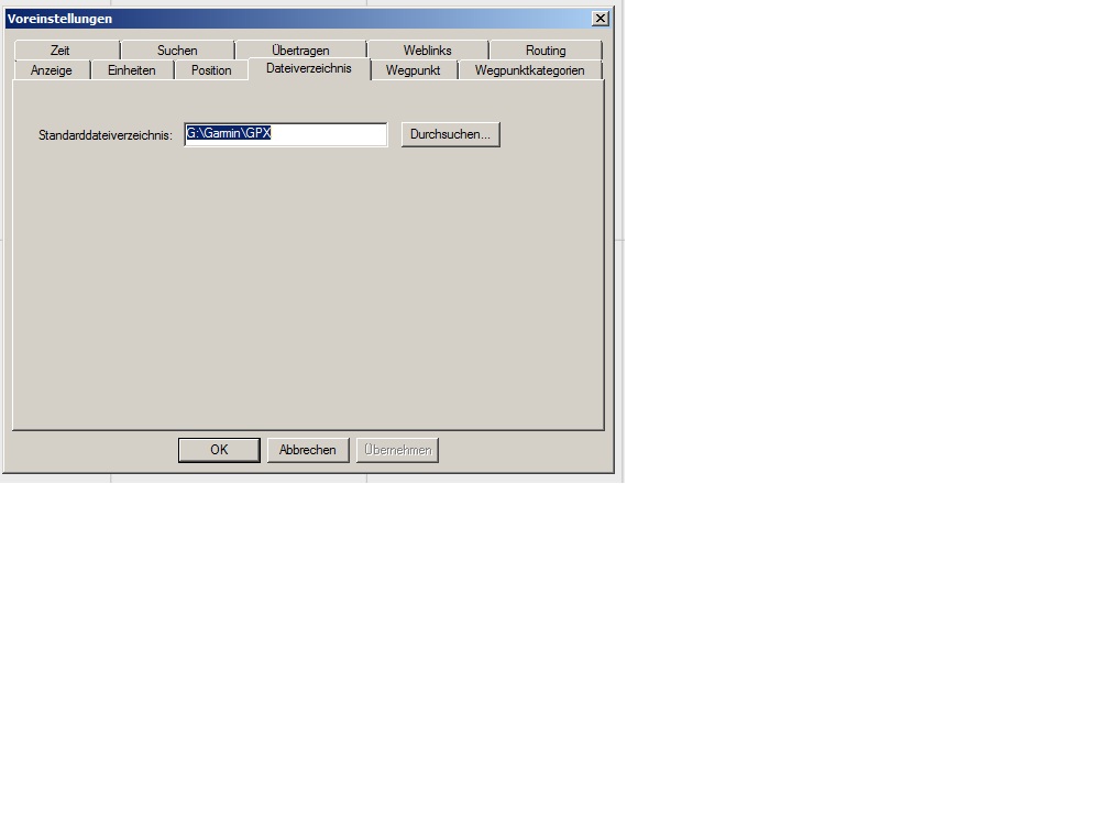

    Hallo,
    habe es nochmal versucht und unter:
    Bearbeiten>Voreinstellungen>Dateiverzeuchnis
    den Ordner Garmin GPX eingestellt (sihe Foto), dann liest er z.B. einen aktuellen Track aus aber nicht die gespeicherten!
    Gruß
  • Ich weiß zwar nicht ob sich das rumspielen lohnt aber für die gespeicherten brauchst noch einen Unterordner "Archive".
