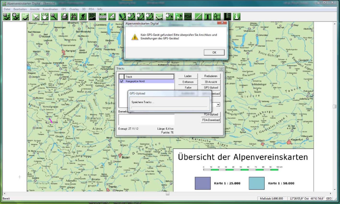

Habe jetzt das Problem dass ich keine Tracks von der Alpenvereinskarte auf das Gerät senden kann. Die Fehlermeldung: "Kein GPS-Gerät gefunden! Bitte überprüfen sie Anschluss und Einstellungen des GPS-Gerätes!" Was ich natürlich schon gemacht habe, ohne Erfolg. Woran könnte das liegen?

    Das Gerät GPS 62st
    Software: Alpenvereinkarten-Software (siehe Anlage)
    Die Verbindung funktioniert nir mit dieser Software nicht, über Basecamp habe ich Verbindung, aber da habe ich die Alpenvereinskarte nicht drinnen.
    Desshalb möchte ich die Track direkt von der Kartensoftware ins Gerät übertragen - was bisher auch gegangen ist.

    Das funktioniert nur mit den alten Geräten, die das alte proprietäre USB Protokoll sprechen. Mit den neuen Geräten speichert man einfach die Daten als GPX Datei entweder im internen Speicher oder auf der SD Karte ab. Jeweils im Ordner "GPX".
