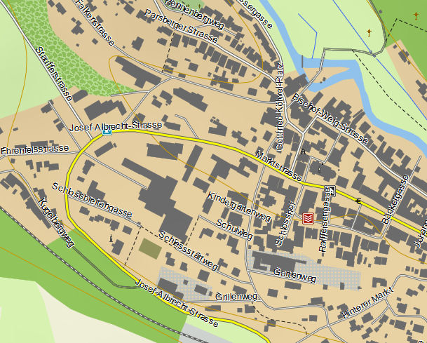

    In Basecamp:
    Menü SUCHEN-Suchoptionen-
    Ins Feld "Mitte der Ansicht" Tippst Du den Ort. Ins Lupenfeld tippst Du die Strasse. Dann auf die Lupe klicken.
    Wenn Du die Strassen in Basecamp auch SEHEN willst (s. Screenshot) melde dich nochmal.
    (Anzeige und Suche muss man trennen. Wie ich es verstanden habe geht es erst mal um die SUCHE. )
