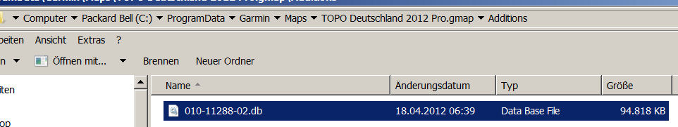

    Doch suchen Markierte Wege habe ich.Basecamp macht dann rechts die Spalte Markierte Wege auf und sucht auch...nach einiger Zeit kommt die Meldung "keine Ergebnisse gefunden".
    Kannst du mal schauen wie deine Datenbank(SQL)Datei heißt und wo sie liegt.
