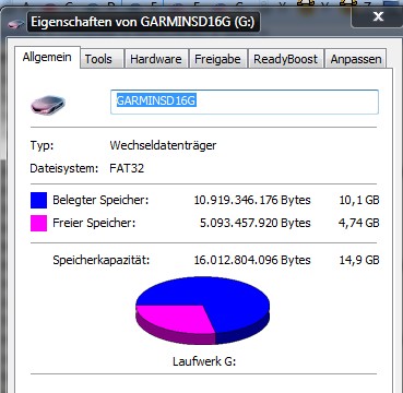

    ... lese hier zufällig des öfteren "Unfug" und so weiter
    habe hier mal versucht, einen screenshot von meiner SD-Karte hochzuladen und dann kannste ja mal deine Worte auf "Unfug" prüfen ;-)
  • Mal wieder ein Mißverständnis: Gemeint ist, daß unter FAT32 kein größeres Kartenimage als 4 GB erzeugt und verwaltet werden kann, nicht gemeint ist die Speicherkapazität der SD-Karte.
    Gruß Roland
