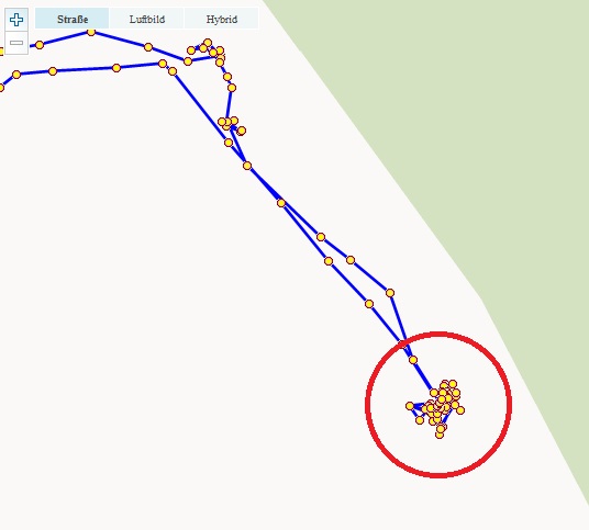

  • Ich sehe das ebenfalls als vollkommen normal an (in gewissen Grenzen). Selbst habe ich es zwar nie ausprobiert (Gerät liegen lassen und später nachsehen), aber es liegt schon einfach im Verfahren selber das es Ungenauigkeiten gibt auf die man keinen Einfluss hat. Das können sowohl systematische als auch atmophärische Störungen sein. Ohne DGPS ist man so gut wie nie "auf dem selben Fleck".
    Unterschiedliche Signallaufzeiten führen dann zu den "Geisterbewegungen".
    Was ich auf Wanderungen aber auch schon beobachtet habe ist das bei Pausen es später im Track dort eben eine Häufung von Trackpunkten gibt. Im Anhang habe ich ein Beispiel, das Gerät lag hier fast 30 Minuten unbewegt, trotzdem gibt es diesen Cluster von Trackpunkten.

    Hallo FSC830,
    ich kompensiere das, indem ich unter [Tracks] -> [Aufzeichnungsart] -> [Distanz] wähle und nicht [Zeit]!
    Von der Trackaufzeichnungsqualität habe ich eigentlich ganz gute Erfahungen mit dieser Einstellung gemacht.
