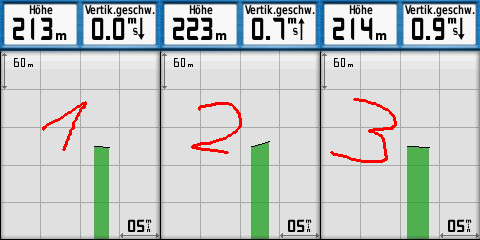

    ich habe verstanden, daß man die Spreitzung in vertikaler Richtung auf die aktuelle Höhe anpassen sollte um die Höhenänderungen bestmöglich und bezogen auf die aktuelle absolute Höhe sehen zu können. Auch das habe ich gemacht (keine Änderung der anderen Einstellparameter) Bei meinem einfachen Test Anschalten+Zurücksetzen, mit dem Aufzug rauf, mit dem Aufzug runter komme ich auf das Ergebnis im Bild lt Anlage. Zuerst haben wir einen Strich (1), dann einen Berg (2), dann wieder einen Strich (3). Mir hätten die letzen 60meter ausgereicht um die Höhenänderung bestmöglich sehen zu können, der Aufzug fährt schließlich nur 25 Meter hoch und runter, aber OK. Ich finde nur keine vernünftige Erklärung für die angezeigte Grafik. Oder anders ausgedrückt und auf das Bild bezogen. Warum verschwindet mein Berg, bzw die erreichte Höhe (2) die ich vor dem herunterfahren hatte und gesehen habe. Vielleicht ist das Forum auch nicht die richte Stelle um so etwas erklärt zu bekommen. Ich möchte nur verstehen, was ich sehe und was der Sinn dessen dahinter ist.
