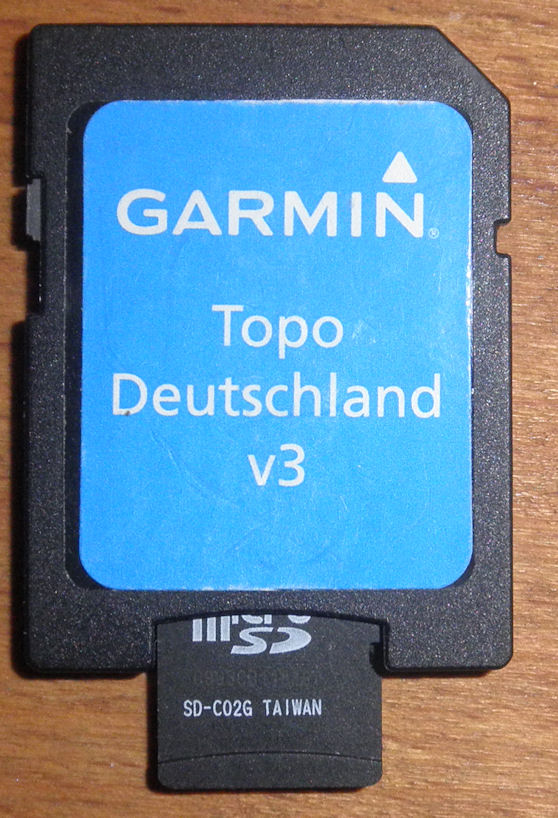

  • Former Member
    0 Former Member over 10 years ago
    Du schreibst doch selbst
    ist bei mir auf einer SDHC Speicherkarte
    Das ist der Adapter. In diesem, guckst Du Bild oben, steckt die Micro-SD mit den eigentlichen Kartendaten.
    War bei Garmin noch nie anders.
    Warum: Weil die Outdoorgeräte Micro-Steckplätze haben, die Straßengeräte überwiegend SD.
    Du kannst das jetzt annehmen, oder auch lassen. :)
    Habe mich nur eingemischt, weil Du jetzt fast eine Woche mit einer Karte rummachst, die eigentlich "Plug & Play" ist.
    Sollte der Datenträger anders sein, hast Du eine Raubkopie, oder die Karte anders erworben (Download z.B.).

  • Former Member
    Hallo SMITHY,
    Du hast recht.
    Mit Brille waere das nicht passiert.
    Aber die Karte auf den internen Speicher des Geraetes laden/exportieren, etc., das geht nicht, oder?
