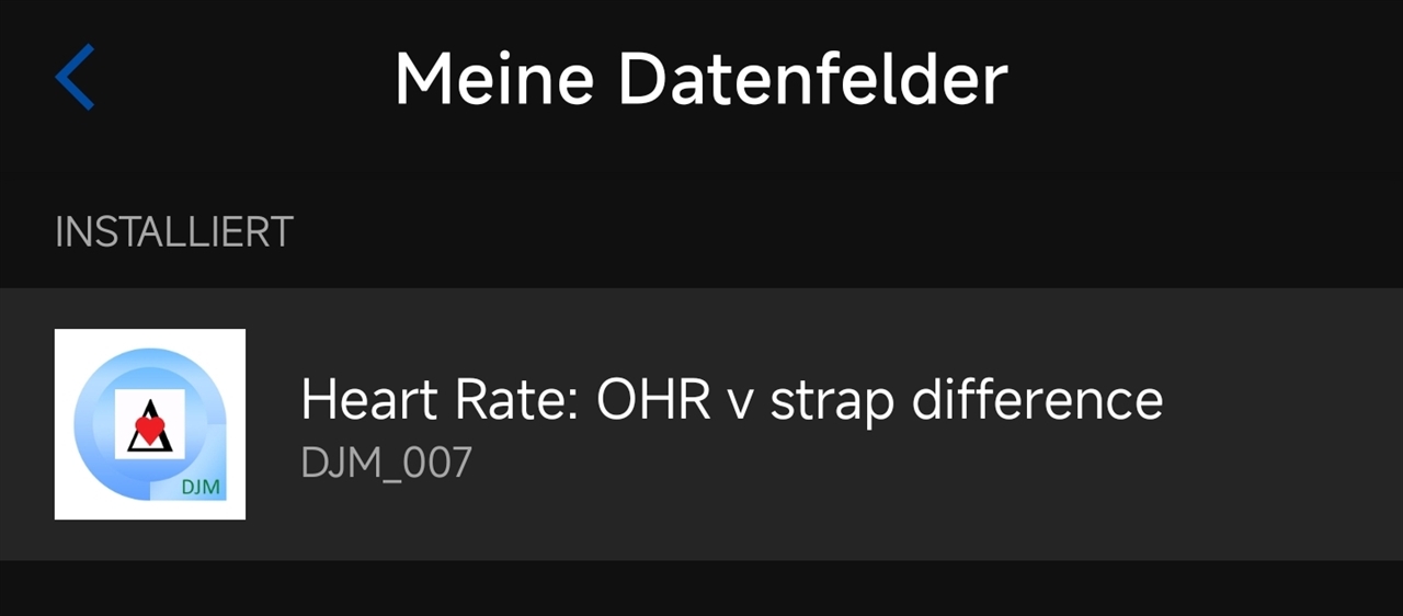

  • Keine Ahnung wie man auf der Uhr an das Datenfeld herankommt. Ich habe bisher keinen Weg gefunden. Connect IQ zeigt es als installiert an, aber auf der Uhr kann ich es nirgends finden. Die Usability ist bei Garmin sehr komplex und mit den Jahren ins Inkonsistente gewachsen
  • wie alle installierten IQ Datenfelder unter "Connect IQ" bei der Datenfeld auswahl.
  • Dachte ich auch, aber da ist nichts zu finden.
    Connect IQ - Datenfeld installiert.
    Connect, Uhr, Aktivitäten und Apps, Laufen, Datenfelder. Dort kann man das nirgends auswählen. Auf der Uhr selber auch nicht
