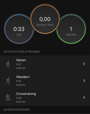

  • Du kannst Dir eine Multisport Aktivität zusammenstellen, oder Du richtest Dir den Hotkey „Sportart ändern“ ein. Dann startest Du die erste Aktivität und kannst mit dem Hotkey flexibel wechseln. Nach speichern der letzten Aktivität wird es ebenso als eine Multisport-Aktivität erfasst.
    Ein kurzes Beispiel :
