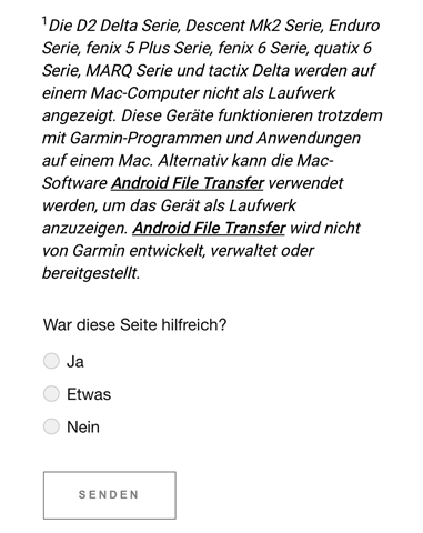

    Das ist auch vollkommen richtig. Apple lässt eine Anzeige im Finder als „externes Laufwerk“ ab fenix 6 Serie nicht zu.
    Edit: sogar ab fenix 5 Plus Serie:
    https://support.garmin.com/de-DE/?faq=6xHV6PYYDo9fQCeswrBM89

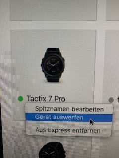

  • ich nicht einfach das Kabel entfernen möchte solange die Uhr mit Garmin Express verbunden ist und ich deshalb immer den Rechner herunterfahren muss.
    Wenn Du die Uhr mit Express verbunden hast, kannst Du Sie auch in Express „auswerfen“.

    Danke, dann ist es von Garmin so gewollt und die FR935 fällt noch unter die alte Mimik!
