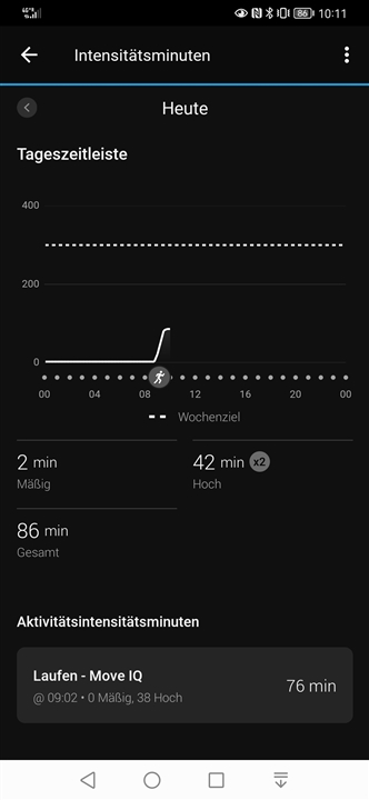

  • Heute wieder das gleiche Problem, Aktivität laufen, danach auf Speichern getan und hf herunterladen (hrm pro) und die Aktivität wird wieder nur als move iq erkannt, mich zipft es schon ziemlich an, zwecks den challanges, weil mir jetzt knapp 20km abgehen, echt lächerlich, garmin sollte das Problem beim sync beheben bitte, die Uhr verliert auch sporadisch die bluetooth Verbindung obwohl das Handy nur einen halben meter entfernt ist!
    Hier die Screenshots
    Wie gesagt, trainingsstatus, etc wird alles geupdatet mit den Daten vom Lauf, Belastung etc, echt eigenartige Sache! Kann das mit dem hrm pro Gurt Problem zusammen hängen, wird als verbunden angezeigt aber muss die aktivität mehrmals beenden und neu aufrufen, dass er die spezielle datenfelder anzeigt, auch eine lästige Angelegenheit wenn man das 5 bis 10 Mal vor jedem Lauf machen muss, hab den Gurt schon getrennt und neu verbunden, keine Verbesserung!
