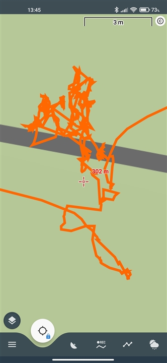

Habe jetzt die neue Fenix getestet und leider wieder die Pausenwolken bekommen. Bei der kleinsten Rast springt das SatSignal wie blöde hin und her. Bei der heutigen Tour hat das einen Unterschied von knapp 500 Metern bei einer Gesamtlänge von 11 km ausgemacht. Habe mal ein Bild angehängt. So ist das für mich völlig indiskutabel.

    Wenn Du die Autopause nicht eingeschaltet hast, ist das von Dir beschriebene Verhalten vollkommen normal. Das ist die normale GPS Drift.
    Garmin schreibt dazu :
    Wenn Ihre Uhr jede Sekunde einen GPS-Standort aufzeichnet und Sie eine Aktivität nicht pausieren, während Sie stillstehen, kann Ihre Uhr in nur einer Minute bis zu 180 Meter zurückgelegte Distanz aufzeichnen.“
    https://support.garmin.com/de-DE/?faq=CC5azODuBd9BhRbKvp82JA
    kleiner Tip: wenn Du die Autopause nicht nutzen magst, pausiere die Aktivität das nächste mal manuell.
  • Die Support Seite die du verlinkt hast ist uralt und hört bei der 5er Uhr auf. Ich hatte die Hoffnung dass jetzt mit Multifrequenz und Dual-Band Besserung eintreten könnte. Der gelaufene Weg ist ja auch sehr gut nur Anhalten darf man nicht. Wenn Mann läuft oder eine andere Aktivität macht bei der man nicht pausiert fällt das natürlich nicht auf aber beim Wandern macht man natürlich eine Brotzeit und dann ist dieses Verhalten der Uhr unmöglich. Auto Pausen oder Manuell Pausen will ich nicht. 1. Weil es bei Ersterem sowieso nicht klappt und beim manuellen Pausieren ich regelmäßig vergesse das Ding wieder zu starten. außerdem verfälscht es meine Gesamtdaten. ZB: Geschwindigkeit in Bewegung. Die große Frage sei hier trotzdem erlaubt Warum funktioniert es bei anderen Uhren (siehe Coros Vertix 2) oder Handy? Ich ärgere mich halt immer mehr je teurer das Gerät ist. Und für einen Tausender kann ich wohl erwarten dass so etwas besser funktioniert.
    Es ist vollkommen egal, wie alt die Support Seite ist. Das Verhalten mit dem GPS Drift ist auch nicht Gerätebezogen. Die Handhelds verhalten sich genauso. Es ist immer so. Wenn das Gerät nicht pausiert wird, erfasst es weiterhin - je nach Einstellung - jede Sekunde eine GPS Position. Da kein Gerät so genau ist, wird jedesmals eine etwas andere Position erfasst. Dabei summieren sich die Distanzen.

  • Kommt das denn auch, wenn Du "intelligent" bei der Aufzeichnung wählst (statt "jede Sekunde")?
    Bei der Vertix2 würde ich drauf tippen, dass die einen Trägsheitsalgorithmus einprogrammiert haben und der filtert das raus. Zumindest hatte ich den Eindruck, dass die Vertix2 Streckenänderungen (Serpentinen) wesentlich unpräziser aufzeichnet als die 7X.
