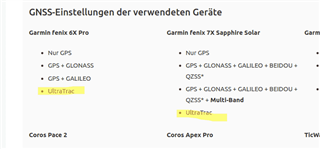

Falls es jemanden interessiert: Ich hatte beide Uhren im Einsatz und beide gleichzeitig voll geladen.
Ich habe jeweils die genaueste GPS-Ortung eingeschaltet und dann geschaut, wie sich der Füllstand entwickelt.
