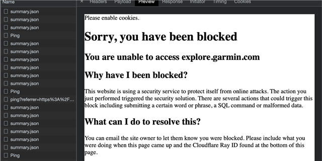

    Mit Explore hab ich so meine Probleme! Scheinbar wird meine IP Adresse von Cloudflare geblockt (debugging der Explore Website)! Das ist sehr ärgerlich, zumal der normale Nutzer das wohl nicht mitkriegt. Versuche ich also eine GPX-Datei über die Website zu importieren, dann erhalte ich die Fortschrittsanzeige und es passiert nichts mehr. Das passiert ebenso, wenn ich den Import über das Handy versuche (allerdings kann ich hier nicht debuggen).

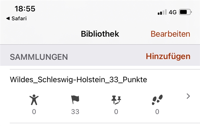

    Damit habe ich keine Probleme. Ich kann sowohl GPX über die Explore App importieren, als auch exportieren. Iphone IOS 16

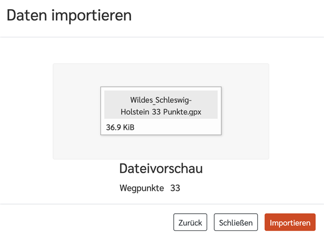

    Explore erkennt, dass das GPX-File nur Wegpunkte enthält und sagt auch wieviele es sind. Evtl. hast Du recht und die weitere Verarbeitung findet nicht statt. Ich werde mal testen, ob der Import einer Route funktioniert und nur der POI-Import im GPX-Format fehlschlägt.

  • Noch ein kurzes Update zu meinem Problem: ich habe immer noch keine vernünftige Lösung gefunden, um größere Mengen an POIs auf Uhr zu kriegen. Explore kann POIs, die im GPX-Format sind nicht importieren. Nur Tracks/Routen lassen sich importieren.

    Dafür musst Du keinen „Aufriss“ machen. Das geht ganz einfach, und sogar kompett offline mit der Explore App. Mehr benötigt man dafür nicht.
  • Dann musst Du mir mal zeigen, wie man ein GPX-File (nur Wegpunkte) in Explore importiert! Wegpunkte in Explore erstellen und zu übertragen, dass geht. Aber was mache ich, wenn ich große Mengen an Punkten importieren möchte?

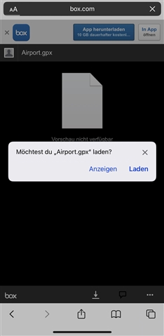

    Kannst Du eine Beispiel GPX hier verlinken ?
