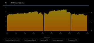

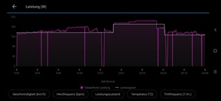

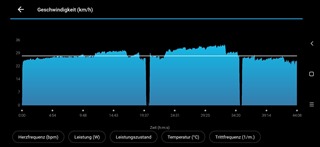

Schon seitdem ich den Tacx gekauft habe, gibt es kurze Verbindungsabbrüche bei der Wattmessung. Am Anfang waren es sehr wenige, doch mittlerweile werden es immer mehr. Ich sehe dann an der Fenix, dass die Watt kurz einbrechen und dann wieder hochgehen. Beim Treten merke ich keinen Unterschied. Zudem ist wie in den Screenshots zu sehen Trittfrequenz und Geschwindigkeit durchgehend, während bei Watt viele Lücken auftreten.
Die beiden Lücken bei Trittfrequenz und Geschwindigkeit sind kurze Pausen, wo ich etwas getrunken habe. Diese sind auch bei Watt deutlich als unterschied zu erkennen, da sie ein wenig länger dauern als die kurzen Abbrüche.

Geschwindigkeit
Watt
Trittfrequenz
