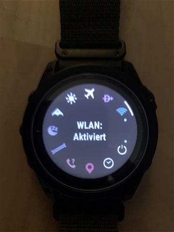

  • Nein, die Uhr ist nicht per Bluetooth verbunden. Diese Verbindung (auf der Uhr mit dem Telefonsymbol) ist deaktiviert-die aktiviere ich auch nur ganz gezielt. Eingeschalten ist jetzt seit 2 Tagen WLAN (also das WLAN Symbol ist auf "ein"). Verstehe ich es richtig, die Uhr sollte jetzt ,mit dem hinterlegten WLAN automatisch syncen? Das macht sie aber definitiv nicht. Erst wenn man zusätzlich auf der Uhr das Syncsymbol betätigt wird gesynct.
    Nach den Aussagen (sollte automatisch syncen) habe ich mir auch noch einmal die Einstellungen angesehen. Und tatsächlich gibt es einen Punkt unter WLAN der besagt: "Automatisches hochladen-Ein". Demnach funktioniert genau das aber nicht???

  • Ich habe jetzt einmal ein paarmal getestet:
    1. Übertragen werden die Daten automatisch, wenn man die Aktivität erst speichert, wenn im man im Empfangsbreich seines eigenen WLANs ist. Voraussetzung natürlich WLAN ist an der Uhr eingeschalten.
    2. Die Daten werden nicht übertragen, wenn man die Aktivität irgendwo anders (ausserhalb des eigenen WLANS) zunächst speichert. Auch ein Betreten des WLANS danach mit aktiviertem WLAN auf der Uhr führt nicht mehr zu einem Übertragen von Aktivitäten.
    Also,wenn das so gewollt ist, ist diese automatische Übertragungsfünktion doch eher unbrauchbar. Oder beendet/speichert ihr eure Aktivitäten immer im Empfangsbereich eueres eigenen WLANS???
    Kann natürlich auch sein, dass es momentan nur falsch funktioniert auf der Uhr, also ein Softwarefehler ist.

    Ich habe es heute mit meiner tactix 7 getestet, und es funktioniert einwandfrei. Auf Arbeit Aktivitätsprofils gestartet und gespeichert, und als ich heim kam wurde automatisch per wlan hochgeladen.
    sollte bei der 6er genauso funktionieren.
