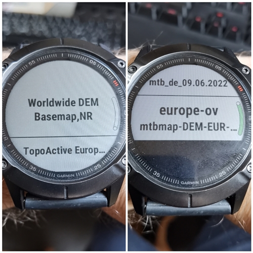

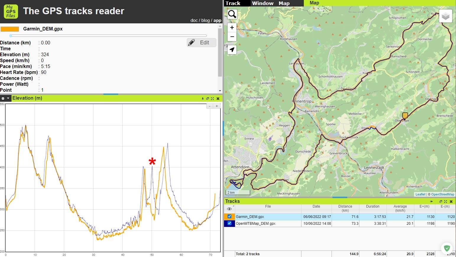

  • Vorausgesetzt die Uhr hat wirklich die OpenMTBMap DEM verwendet, ist kaum ein Unterschied zu erkennen.
    Orange = Garmin
    Blau = OpenMTBMap
    Der rote Stern ist eine Steigung die ich heute zweimal fahren musste, wollte einen Trail filmen und bin falsch abgebogen.
    Mein Bike hat ein Bosch Nyon 2, welches auch alle Touren aufzeichnet. Das aufgezeichnete Höhenprofil stimmt mit der Uhr sehr gut überein.
    DEM_Vergleich

  • Die Garmin Karten waren alle deaktiviert, nur die Karten von OpenMTBMap waren aktiv.
    Deutschland Karte & DEM Relief Karte von OpenMTBMap.
    Kalibrierung wird automatisch beim Start der Aktivität ausgeführt, aber ich habe es auch einmal manuell gemacht mit dem neuen DEM.
    Auto Kalibrierung an und Sensormodus automatisch
