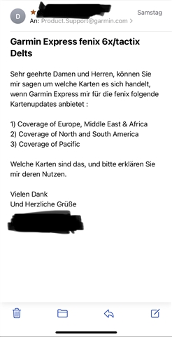

    Nein, das ist falsch. Das sind die Golfplätze.
    Quatsch, das ist falsch!
    Coverage bedeutet Abdeckung und nicht Golf
    Ich denke das Thema hätten wir inzwischen geklärt. Aber nur für den Fall das dazu doch noch Unklarheiten bestehen, hier die Auskunft aus erster Hand :
