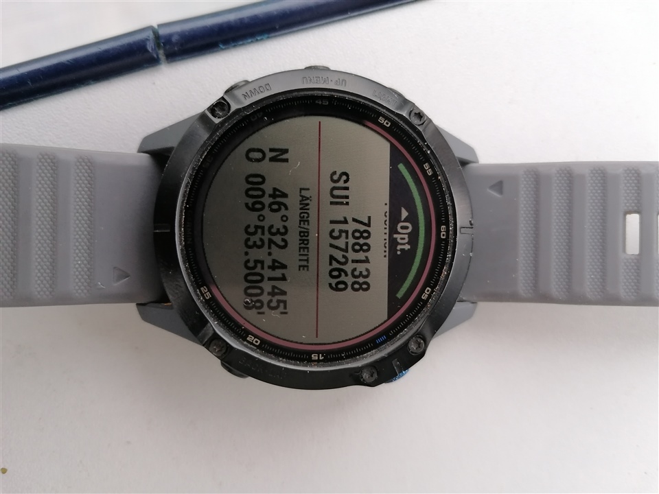

Was steht in Deinen Einstellungen bei „Kartenbezugssystem“ ? Steht da CH-1903 ? Oder CH-1903+ ?
SchweizerGitter und CH-1903

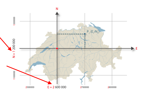

Das ist ein altes Kartenbezugssystem. Das aktuelle ist das 1903+(LV95).
Das sind die Schweizer Koordinaten auf den supergenauen Papierkarten
Wenn Deine supergenauen Karten aktuell sind, sind die Koordinaten mit einer Zahl vorran dargestellt. zB einer 1 oder einer 2 Ist das bei Deinen Karten so ?
