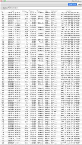

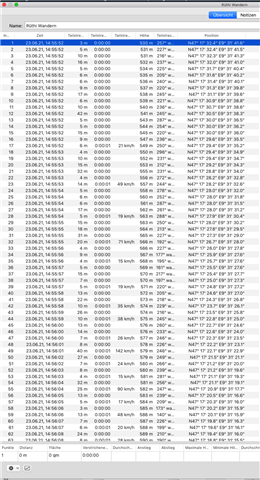

  • Und bitte tue mir einen gefallen, bevor Du hier auf andere oder die Uhr schimpfst, sehe Dir bitte vorher selbst Deine Daten genauer an.
    Du bemängelst hier etwas, und stellst die Uhr in Frage, und hast offensichtlich nicht bemerkt, dass Du die Wanderung mit einer Geschwindigkeit von 3982 KM/H gestartet hast.
    WOW ! ;-)
    Auch bis Minute 10 sieht es immer wieder schlecht aus :
    Aus diesen Daten schliesse ich, dass Du
    KEINEN (guten) GPS Fix hattest, und losgelaufen bist, bevor Dein Empfang gut oder überhaupt da war.
    Eine Anfangsgeschwindigkeit von 4000 Km/h lässt einzig darauf schliessen.
    Also warte vorher ein paar Minuten, und laufe dann los. Die hier von Dir gezeigten Daten sind ein absoluter Ausreißer, absolut unüblich, und lassen sich vermeiden, wenn man richtig mit GPS umzugehen vermag.
