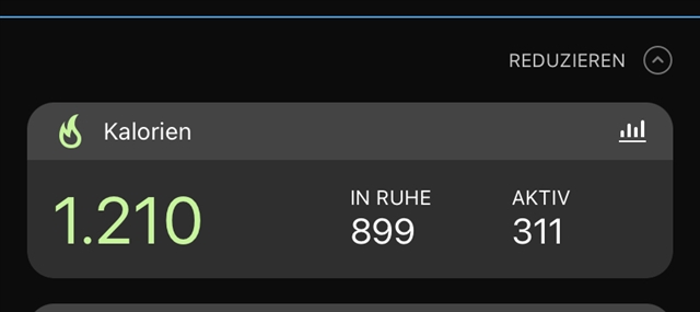

Hallo, seit ios14 werden in der neuen Fitness App die Gesamtkalorien falsch angezeigt. Der Fehler liegt darin, das zu wenig Ruhekalorien berechnet werden. Das kann man sich dann ebenfalls in der Health App anschauen.
Bei Garmin läuft bei der Kalorienberechnung so einiges falsch, und da immer wieder Fragen zum Thema Kalorienberechnung auftauchen, dachte ich es könnte hilfreich sein, wenn ich meine Erkenntnisse hier einmal zusammenfassen. Ich hoffe, ich habe alles halbwegs verständlich formuliert.
A) Täglicher Kalorienverbrauch:
1) „Kalorien in Ruhe“: Garmin rechnet zu den Ruhekalorien nochmal eine Menge an AKTIVkalorien dazu, um einen üblichen Tag ohne Sport entsprechend deiner Aktivitätsklasse abzubilden. So steht das auch in der Hilfe der App. So weit, so gut. „Kalorien in Ruhe“ bedeutet bro Garmin also: ein üblicher Tag ohne Sport entsprechend deiner Angaben.
2) Garmin misst jegliche Alltagsaktivität entsprechend deiner Herzfrequenz und berechnet so die Aktivkalorien.
3) Die Gesamtkalorien eines Tages berechnet Garmin dann mit 1)+2). Und da liegt einer der Fehler: der feste, tägliche Aufschlag an Aktivkalorien bei 1) doppelt sich quasi mit den tatsächlich täglich berechneten Aktivkalorien bei 2).
—> Bei aktivierter Fitness-Tracker-Funktion hat man jeden Tag ein paar hundert Kalorien zu viel verbraucht.
