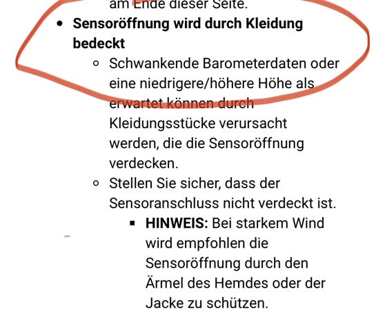

  • Nochmals: Die Thematik Jacke interessiert mich nicht, da sie nicht mein Problem ist. Das wurde von bluefish aufgebracht. Bitte vergessen.
    Bitte meinen Beitrag fast ganz oben lesen. Alles andere interessiert mich nicht.
