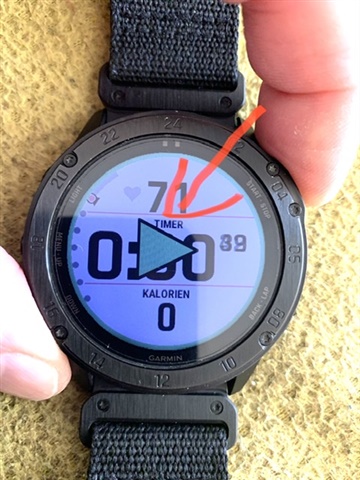

Nur um sicher zu gehen :
Hat Deine Uhr „piep“ gemacht und auf dem Bildschirm einen großen grünen Pfeil angezeigt ? :
Falls nicht, hast Du garnichts gestartet.
Wenn Du den Timer nicht startest, geht die Uhr nach den definierten Zeiten in den Standby Modus.
