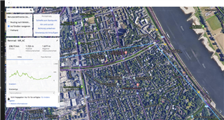

  • Folgendes Vorgehen funktioniert:
    Ich habe eine Route mit der App Locus Maps (alles auf dem Android Smartphone) erstellt (232km) und als gpx Datei exportiert. Dann mit einem Datei Explorer das gpx-file antippen und "öffnen mit" und dann Garmin Connect auswählen. Dann wird die Datei als Strecke importiert. Dann Name und Sportart einstellen und die Datei über die Bluetooth-Verbindung an die Uhr schicken. Beim Starten der Navigation muss die Uhr einen Moment rechnen, aber dann geht's los.
  • Ich habe gerade eine 250km lange Tour nach Bremen von Komoot erstellen lassen und diese als gpx runtergeladen.
    In Connect habe ich die Strecke importiert, dann da direkt "Details anzeigen" geklickt und anschließen oben rechts auf das kleine Zahnrad und "als Strecke speichern" gewählt.
    Da kannst du als erstes Rennrad auswählen und anschließen wählen "auf Straße navigieren".
    Jetzt als neue Strecke speichern und die importierte Aktivität löschen, fertig.

  • Wenn du die Strecke importierst, gilt sie auch als gefahren und du kannst nicht auswählen das er der Straße folgen soll.
    Was dann wie oben in einer Luftlinien Route endet, also muss man den Import in eine Strecke umwandeln.
