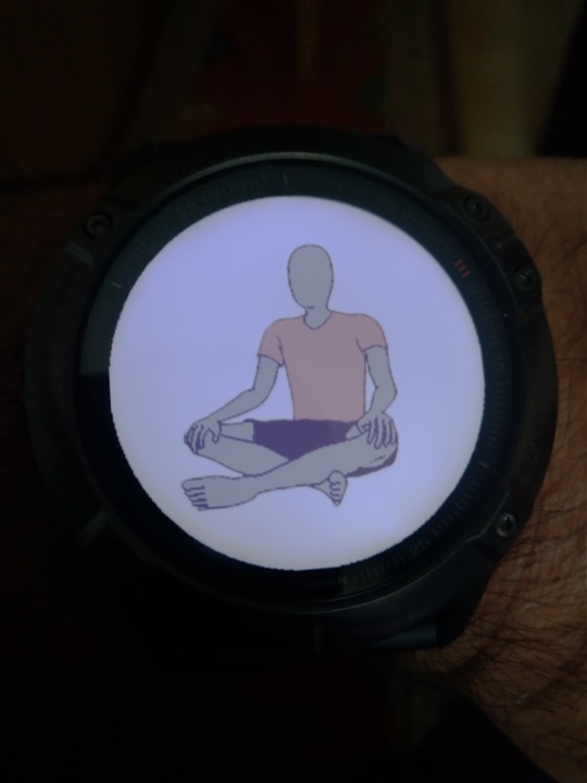

  • Vielen Dank für die Beschreibung,habe heute das Update auf 4.65 bekommen und es funktioniert auch das Video
  • Servus, hab die Solar. Update auf Firmware 6.
    Anleitung von @Marinade83 befolgt, aber keine Animation bei den workouts.
    Videos bei den Trainings ist aktiviert. Sehe aber nur einen leeren Bildschirm
    Reset wurde gemacht
    Jemand Ahnung was da los ist.
  • Hallo, könnte mir bitte jemand schauen, ob und was im Ordner Garmin/workouts/guided ihr auf der Uhr habt.
    Dankeschön
  • Ich wusste ich hab was vergessen, sorry.
    Ne, is leer.
