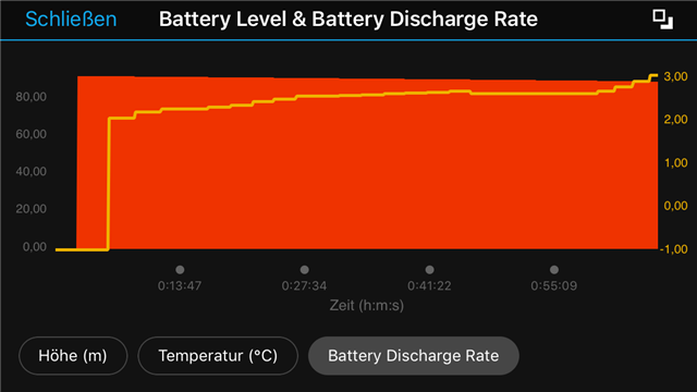

Auswertung in GCM sieht dann z. B. so aus:
(Laufende Aktivität mit hauptsächlicher Nutzung der Kartenseite, Tempe Sensor verbunden/ keine anderen Sensoren verbunden, kein BT, kein WHR/PulseOx, keine IQ Watch Faces; Widgets, nur das IQ Datenfeld “battery up down“, 20% Beleuchtung auf Knopfdruck/bei Aktion, 8 Sekunden Dauer).
Zur Zeit der Aktivität keine Sonne, also keine zusätzliche Solarenergie hinzugekommen.
Weiß nicht, warum es beim letzten Viertel wieder zunimmt (vermute, dass kurzzeitig ein schlechter GPS-Empfang (Abschattung Gebäude/Wald etc. vorlag)).
