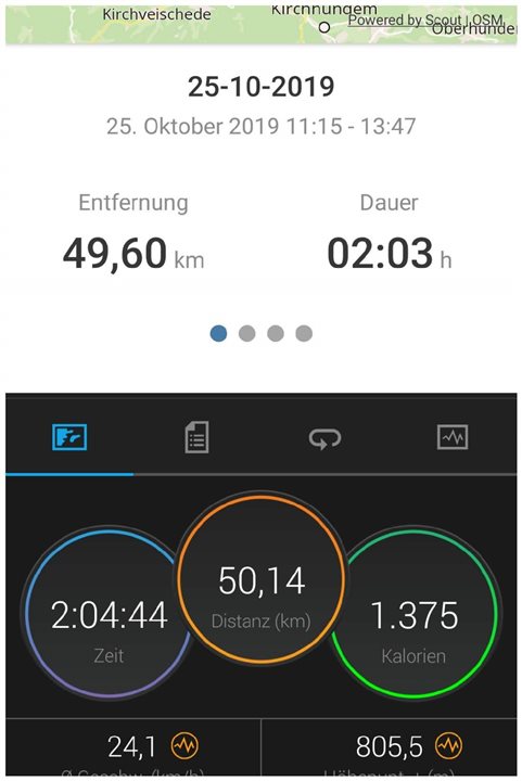

  • Habe die Strecke nochmals per Fahrrad nachgefahren. Am Lenker montiert ein Garmin Vista HCX, (diesmal) rechts am Arm die 6x und links die 5x, beide nun auf sekündliche Aufzeichnung.
    Die Strecke führt überwiegend durch Wald, mit einigen sehr schmalen Wegen.
    Da die Arme ja im Gegensatz zum Laufen sehr ruhig die Position der Uhren halten, habe ich schon mit einem besseren Erbegnis gerechnet. Und siehe da, alle waren sich in etwa einig mit knapp 7km Streckenlänge, die beiden Fenix zeigten im Display mit 6,96km sogar exakt den gleichen Wert an.
    Verglichen mit 2 unterschiedlichen OSM Karten trifft der aufgezeichnete track der 6X die in den Karten markierten Wege tatsächlich am besten, die Abweichungen sind wenige und dann auch nur knapp daneben.
    Die anderen beiden tracks der 5X und Vista HCX sind aber praktisch gleichwertig, die Kartendaten sind ja auch nicht unbedingt 100% genau.
    Jetzt muss ich demnächst nochmal schauen, inwieweit die Armbewegungen beim Laufen die 6X eventuell aktuell noch etwas mehr beeinflußen als bei der 5X. Vielleicht hilft da ein update seitens Garmin.
