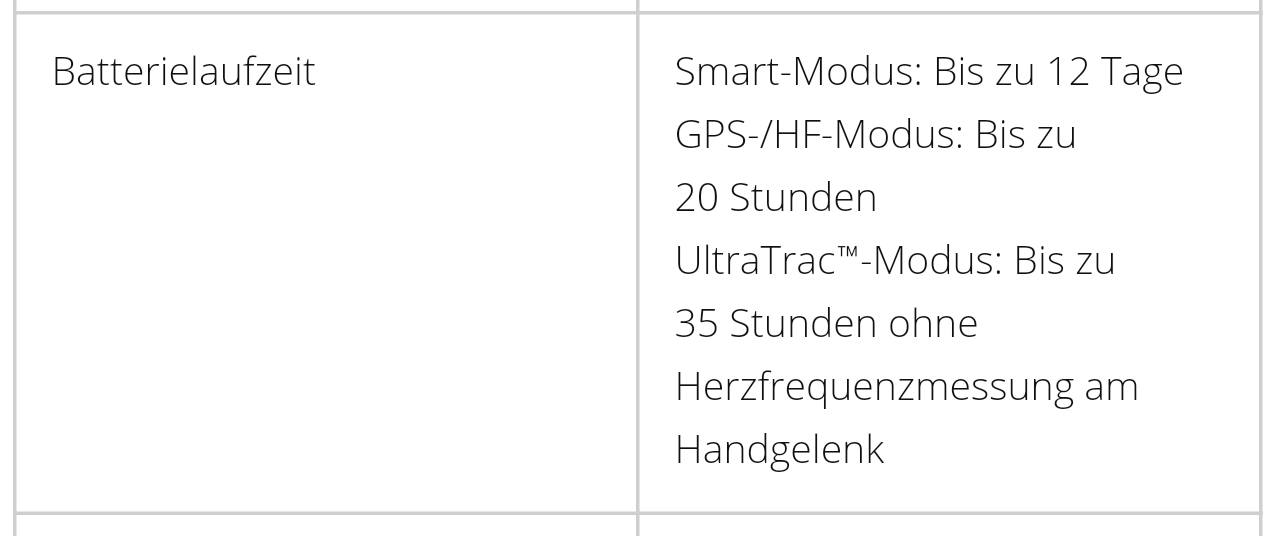

    Hier ein Auszug von der Garmin Homepage zur Fenix 5
    Dort steht bis zu 20 Std. wobei "Bis zu" sehr dehnbar ist
    Link

    Das bezieht sich auf die 5x. Die drei 5er haben unterschiedliche Akkulaufzeiten. Die 5 hat die längsten.
