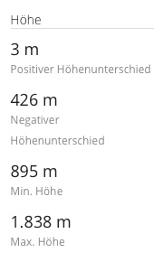

  • Noch ein Beispiel: Fenix 5 Plus eines Freundes. Software 5.10
    Downhill Biken
    Start: 1838hm
    Ziel: 895hm
    Negativer Höhenunterschied: 426hm :-)
