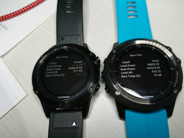

    scheint wohl doch ein Hardwarefehler vorzuliegen, hab jetzt RMA beantragt, mal sehen was Garmin sagt
    Höhenmesser spinnt jetzt zwischen -79491 und 20000
    Barometer spinnt zwischen 20 und 5054,7
    und das Interessanteste ist die Temperatur, die spinnt jetzt bis zu -52°C
    anbei ein Ausschnitt aus dem Servicemenü: links Sorgenkind Fenix5, rechts Fenix3
