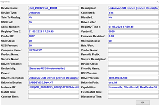

  • Danke für Deine Hilfe. Ich habe mit ein neues unteres Gehäuse besorgt (Reinigen hatte ich voher schon probiert). alle ungenutzten USB Treiber habe ich mit dem Tool rausgeschmissen, trotzdem bekomme ich nur ein "unknown device":
    Wenn ich das Kabel in der Steckverbindung der Uhr nun umdrehe, dann lädt die Uhr nicht und es wird überhaupt nichts erkannt - das ist schon lange so, eigentlich müsste es doch unabhängig von der Steckrichtung laden?!
    Ich habe das an drei verschiedenen PC´s getestet mit verschiedenen Kabeln, habe mir bei Amazon auch extra noch mal einen Stecker, der von DC-Rainmaker empfohlen wurde besorgt.
