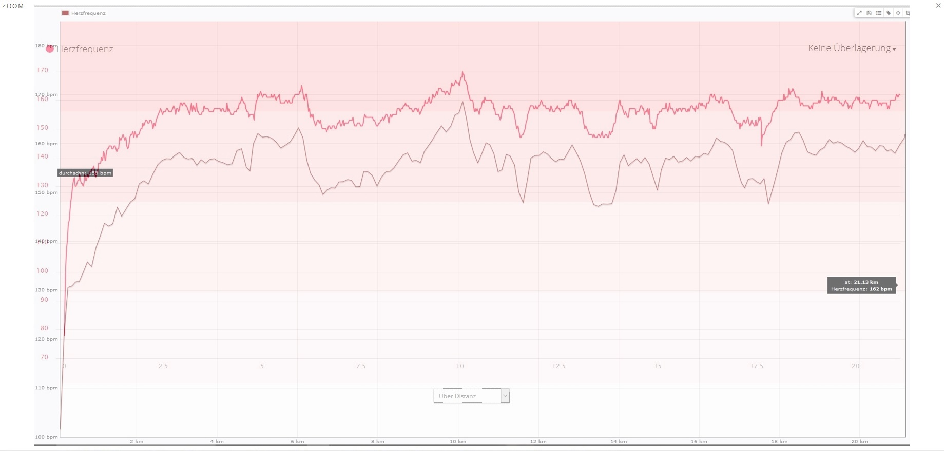

    Handgelenkmessung beim laufen- absolut ok, bei Intervallen- Verzögerung 3-10sek. Bei 2 Messungen -Anfangsmessung um bis zu 50 Schläge zu hoch. Die F5 wird 24h getragen und HF ist an. Vergleichsuhr Polar M400 mit H7.

    HF Messung ist bei mir auch 24h an, normalerweise ist der Puls anfangs zu hoch, so daß ich bisher immer kurz Pause machen mußte.
    heute losgelaufen, und der Pulswert war normal und das von Anfang an. Software Original 4.10

    Bei mir machen die Messungen auch oft Probleme. Bei einem MTB Uphill Rennen wo ich 3 Durchgänge gefahren bin zeichnete die 5X als Spitzenwert 151 Schläge auf... habe jedoch 176 Spitzenpuls und bin da es ein Sprintrennen war am Anschlag gefahren...kann also definitiv nicht passen.
    Beim pendeln in die Arbeit ca. 40 min. (gefühlt locker Bereich zw. 110 und 120) zeigte die Aufzeichnung Spitzen bis 165 Schläge und einen Durchschnitt von 135 Schlägen, also das hat mit einer seriösen Aufzeichnung nichts mehr zu tun und ist so völlig unbrauchbar.
    Alles an Positionen..Armband fest, lockerer probiert. Am besten zeichnet sie auf wenn sie durch lange Ärmel verdeckt ist, das konnte ich seit meinem 2 monatigen Gebrauch feststellen. Bei Kälte..oder wenn Wind dazukommt (zb beim Biken) funktioniert die Aufzeichnung fast garnicht und zeigt völlig unrealistische Werte an ausser man fährt mit Jacke.

    Tja, solange einige Pseudosportler das auch noch Schönreden wird sich da nichts ändern. Alleine die Zeitverzögerung von 30 Sekunden und mehr ist beim Sport unbrauchbar. Ich hatte auch schon Werte von 118 da war der Puls aber schon auf 180. Umgekehrt dann genauso. Wie will man sich danach orientieren?
    Mit Pulsgurt funktioniert alles bestens insofern ist es mir egal. Ich kann aber die Leute verstehen die sich darüber aufregen.
