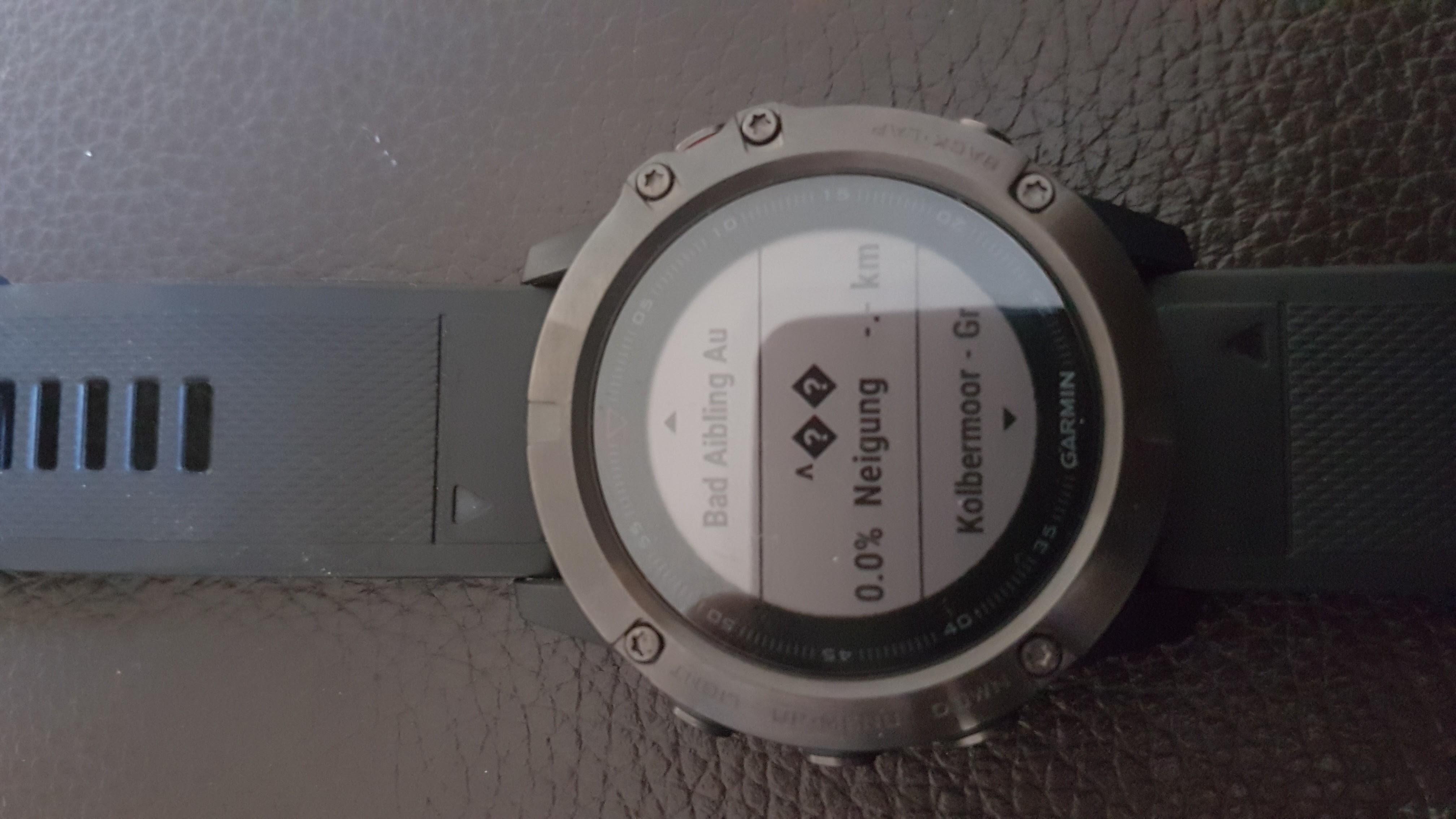

Scheint mir eine weiterer Fehler zu sein. Strava Segmente werden zwar übertragen aber leider nicht nur die Favoriten sondern auch Segmente die ich gar nicht kenne. Nach Fahrt mit Strava Live Segmente habe ich dann bei Segmente folgende Zeichen. E?q??? komische Nummer 0.00 km. Kann man das irgendwo abstellen bzw. korrigieren. Danke!
Vielen Dank! Das brachte schon mal etwas. Jetzt habe ich nur noch das Problem, dass einige Segment x Fach angezeigt werden. Aber halt kryptisch. Zurücksetzen der Uhr brachte auch nix.

Ok, habe nach einem erfolglosem Gespräch mit dem Garmin Support ("Strava Segmente? Edge Geräte können das, aber die Fenix 5x?") alle Segmente aus dem Ordner gelöscht. Im zweiten Schritt in GC die Strava Segmente ausgestellt und dann wieder aktiviert.
Der anschliessende Sync hat sie dann richtig auf die Uhr übertragen.
