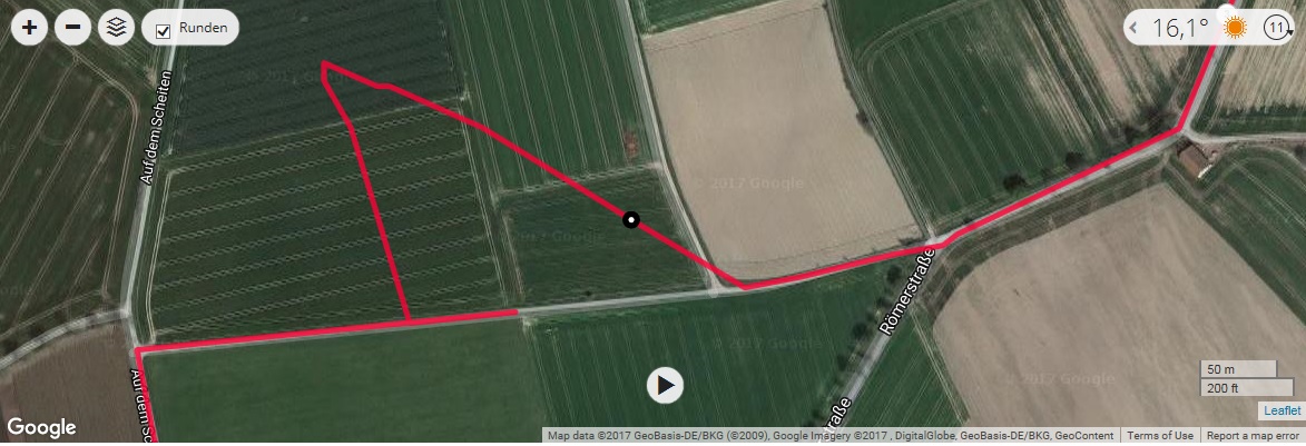

    Alleine in den letzten sieben Tagen ist dieses Phänomen wieder 10 Mal aufgetreten. Der Track folgte jedes Mal fast ganz genau den Wegen/Straßen, wo ich tatsächlich entlang gelaufen/gefahren bin. Plötzlich lieg der Track 200 bis 300 Meter weit im nirgendwo und kommt zurück.
    Dass GPS seine Grenzen hat ist mir vollkommen bewusst, auch dass der GPS-Empfang im Wald oder starker Bewölkung mit Niederschlag eingeschränkt ist, ist mir vollkommen klar.
    Aber meine Aufzeichnung früher über Handy-Apps (runtastic, Nike,…) war genauer. Wenn da der GPS-Empfang abbrach oder für eine genaue Positions-Bestimmung nicht mehr ausreichte, gab das Gerät eine Meldung ab. Wenn man trotzdem weiterlief, hat das Gerät einfach eine Gerade von dem letzten Punkt der gesicherten Positionsbestimmung bis zum nächsten Punkt der gesicherten Position gezogen. Das war immer genauer, als das, was hier passiert.
    Ich kann mir nichts anderes vorstellen, als dass das ein Fehler ist.
    Hier nur Beispiele meiner letzten zwei Aktivitäten...
    Edit: Ich habe das ganze mal als Fehler gemeldet.
    Wenn ein Track, selbst im Wald perfekt entlang des Weges liegt, kurze Zeit später während der gleichen Aktivität auf einer Hochfläche und einem Feld, dann diesen Ausreißer hat, ist das m. E. ein Fehler und hat nichts mehr mit GPS-Ungenauigkeiten zu tun.

    Die Einstellung hat das Problem leider nicht beheben können. Wieder ging der Track genau entlang des Weges und dann wieder der plötzliche Ausreißer :-(
    http://picpaste.de/pics/IMG_0828-rk3813Pl.1507302218.PNG
  • Meiner Kenntnis nach wird bei "auf Straße anzeigen" nur optisch die Position auf die Straße verlagert, die Aufzeichnung erfolgt mit der tatsächlichen GPS Position.
