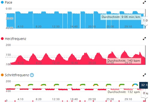

  • Dieser Lauf war mit Brustgurt. Ohne sieht es fast genau so aus, nur die HF-Kurve ist zur Pace-Kurve etwas verschoben. Bei längeren Intervallen ist es nicht so schlimm. Bei, z.B. 100m Interv., sieht es schon anders aus. Muss mal Intervalläufe raussuchen, bei denen ich ohne BG gelaufen bin. Bekommst du dann als PN. Würde aber für "kurzen Intervalle" bzw. Läufe mit schnell wechselnder HF immer zum Brustgurt raten. Es gibt ja auch funktionierende BG für schmales Geld:)

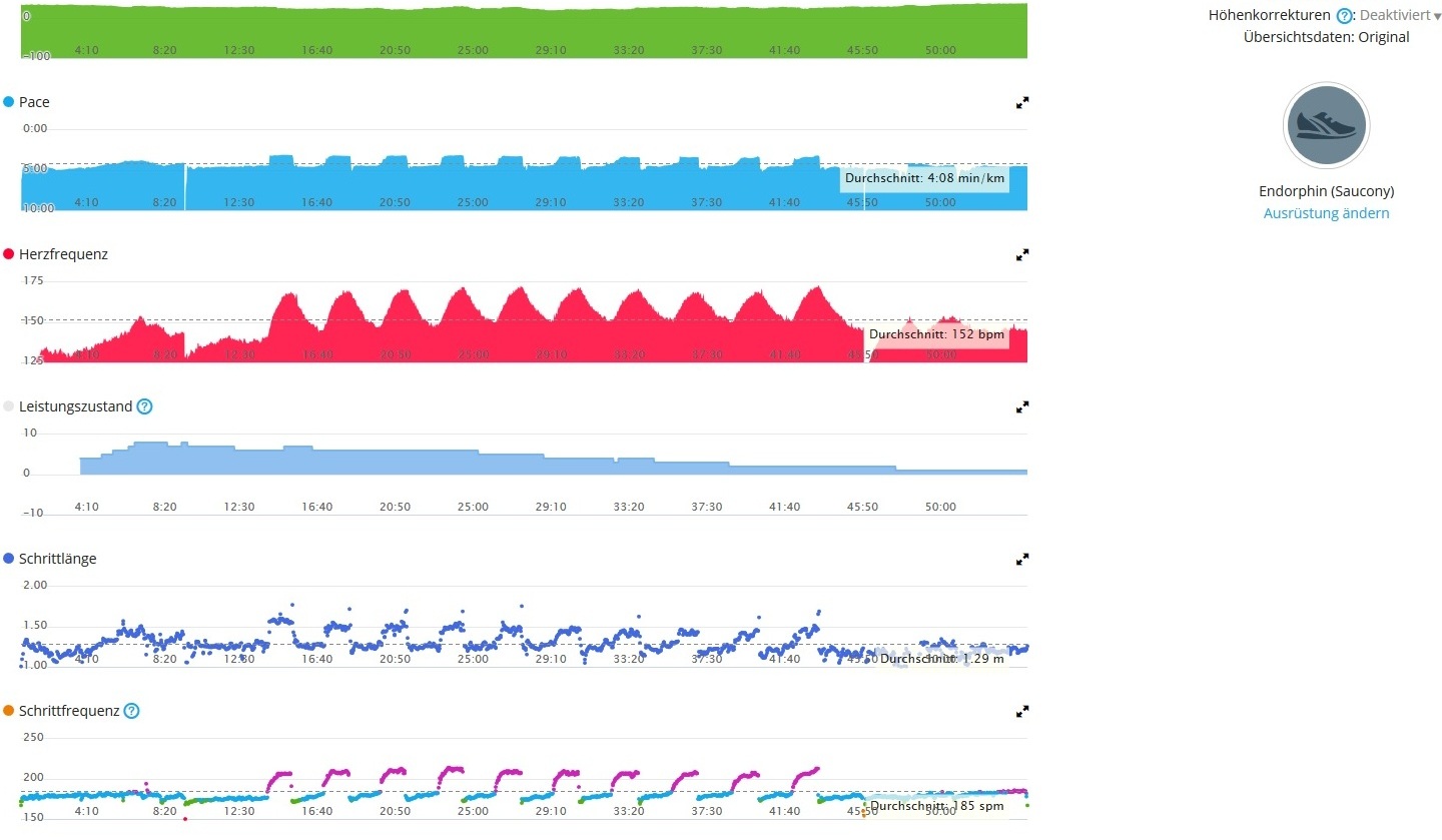

  • So sieht mein Intervall Training von heute morgen aus, ohne Brustgurt.
  • Das sieht sauber aus im Vergleich zu meiner Aufzeichnung.

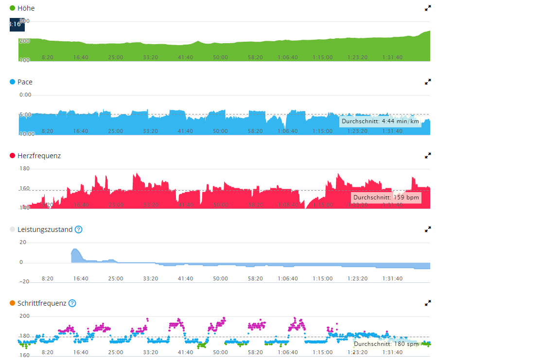

    4x2000m der Puls macht da was er will ;-), obwohl die Uhr satt aufliegt.
    Wobei mir die Pulswerte egal sind.
    Der Paceverlauf sieht sauber aus, schwankt nur wenig. hier der Link :https://connect.garmin.com/modern/activity/2330031477
    In der Paceaufzeichnung findet man im ersten Intervall nix unter 4:05 während des Intervalls zeigte sie bei der aktuellen Pace gelegentlich über 5 Minuten an.....als Folge geb ich dann Gas und dann kommt der Peak auf 3:31
    Das ist totaler Mist und dürfte bei so einem stolzen Preis nicht sein.

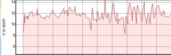

  • Hast du mal 100m Sprints mit der 310,610,920... gemacht, und die GPS-Trackingpunkte in einer sekundengenauen Auflösung abgebildet. Dann hast du genauso ein "Sprungverhalten". Endweder die Anzeige ist träge, dann springt die Mometangeschwindigkeit nicht so stark, oder sie ist sehr schnell, dann kommt es zu Sprüngen.
    Hier mal 200m mit der 610 bei "gleichbleibendem Tempo"
