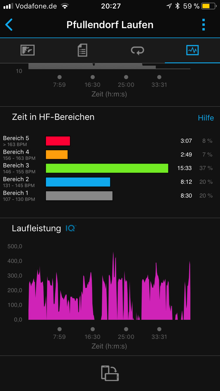

  • ...Aber in Connect ist nichts zu sehen...
    Dann guck mal bitte in Garmin Connect am PC bei deinen Aktivitäten nach, was oben rechts standardmäßig steht. Sollte da standardmäßig "Höhenkorrekturen aktiviert" stehen, obwohl du eine Uhr mit barometrischem Höhenmesser benutzt, ist deine Uhr wohl vom sogenannten "Elevation Correction Bug" betroffen, der u. a. auch verhindert, dass in GC keine Daten von Connect IQ - Datenfeldern angezeigt werden. Ob es dafür eine Lösung gibt (außer Tausch der Uhr) weiß ich leider nicht.
    Ich habe dir mal zwei Screenshots angehängt, die zeigen, wie es aussehen sollte, wenn es funktioniert...

    0 Former Member over 7 years ago
    Ich habe eigentlich nichts gemacht, außer das Powerfeld zu laden und zu integrieren. Hat problemlos angezeigt und die Daten sind auch in GC Mobile sichtbar (auch „in Datei schreiben“ habe ich nicht bewusst eingeschaltet).
    So sieht es in GC Mobile aus.

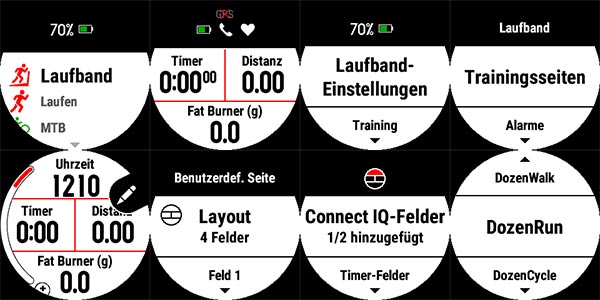

  • 1. Start drücken und Aktivität auswählen
    2. in der Aktivität die "Up" Taste gedrückt halten um in das Einstellungsmenü der Aktivität zu kommen
    3. z.b. Laufband Einstellungen wählen, dann Trainingsseiten wählen
    3. der "Stift" oben rechts zeigt an, dass hier etwas angepasst/editiert werden kann > drücke "Start" um dies zu tun
    4. Layout wählen, dann auf das Feld gehen wo du die IQ App verwenden/anzeigen willst
    5. die IQ App auswählen und die Menüs verlassen
    Wenn du dein Training jetzt startest, werden die Daten der IQ App erfasst und angezeigt.
    edit: in meiner Signatur ist die Bedienungsanleitung verlinkt, die hilft in solchen Fällen meist auch weiter
