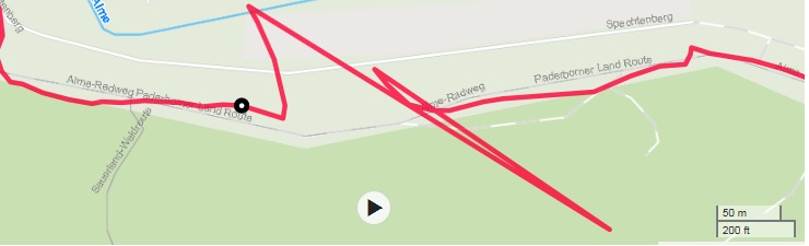

wenn ich eine Aktivität beginne, starte ich zunächst die App, warte bis das GPS-Signal ausreichend ist und laufe/fahre los.
Was mir in letzter Zeit öfters aufgefallen ist, dass, wenn ich die Aktivität unterbreche die Uhr das Signal zum GPS abreißen lässt (vielleicht auch aus der Tatsache heraus, dass man nie genau sagen kann, wie lange die Unterbrechung dauert und dadurch Akku gespart wird)?!
Wenn ich die Aktivität nämlich wieder fortsetze, scheint die GPS-Qualität noch nicht ausreichend zu sein. Die Uhr ermittelt unterschiedliche Aufenthaltspunkte im näheren Umkreis und verbindet diese zum Track. schnell kommen dadurch ein paar hundert Meter mehr zustande.
Konntet ihr das auch schon feststellen? Für mich ist das ein Fehler!

    Ja, ich glaube das meinte Volkte. DieFunktion "Später fortsetzen" habe ich ehrlich gesagt niemals benutzt. Wenn man da die Möglichkeit hat auf ein ausreichendes GPS-Signal ist alles ok.
    Ich habe die Firmware 7.00.
    Sprünge im aufgezeichneten Track hatte ich auch in der Vergangenheit immer mal wieder und das noch nicht mal im tiefsten Wald oder Häuser-Dschungel, sondern bei klarem Himmel auf einer Hochebene. Das ist natürlich dann ärgerlich, wenn man während einer Lauf-Veranstaltung plötzlich einen halben Kilometer zugebucht bekommt und man sich in Sicherheit wähnt, dass die bisherige Pace ausreichend ist.
    Mit den letzten zwei Updates hat sich das aber klar verbessert und habe eigentlich nur dann noch diese Sprünge, wenn ich versehentlich von der Lauf-App zurück in den Uhrenmodus/Watch-Face verzweige oder halt, wenn ich die Aktivität unterbreche.
