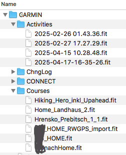

    Das Gerät selbst zeichnet jedoch Tracks nicht als GPX Datei auf, sondern als FIT Datei.
    Du kannst das Gerät direkt per bluetooth mit dem Smartphone koppeln, und dann aus der Explore App den aufgezeichneten Track als GPX exportieren, oder Du machst das am Computer.

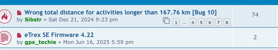

    Kleiner Hinweis : in der derzeitigen Softwareversion 4.20 befindet sich ein Bug, der die Streckenaufzeichnung bei 167,7 Km abbricht. Es ist derzeit also nicht möglich längere Strecken aufzuzeichnen. Wann (und ob) Garmin diesesn Bug beseitigt, ist nicht bekannt.
