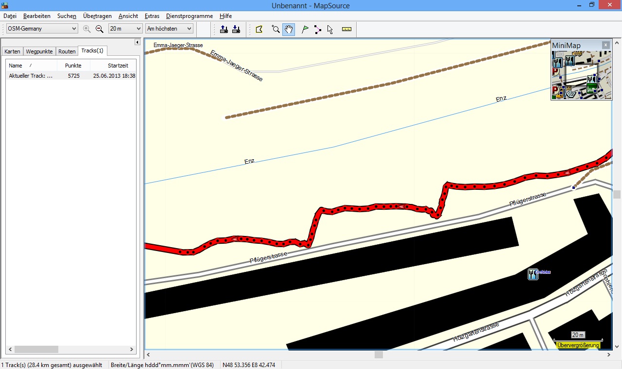

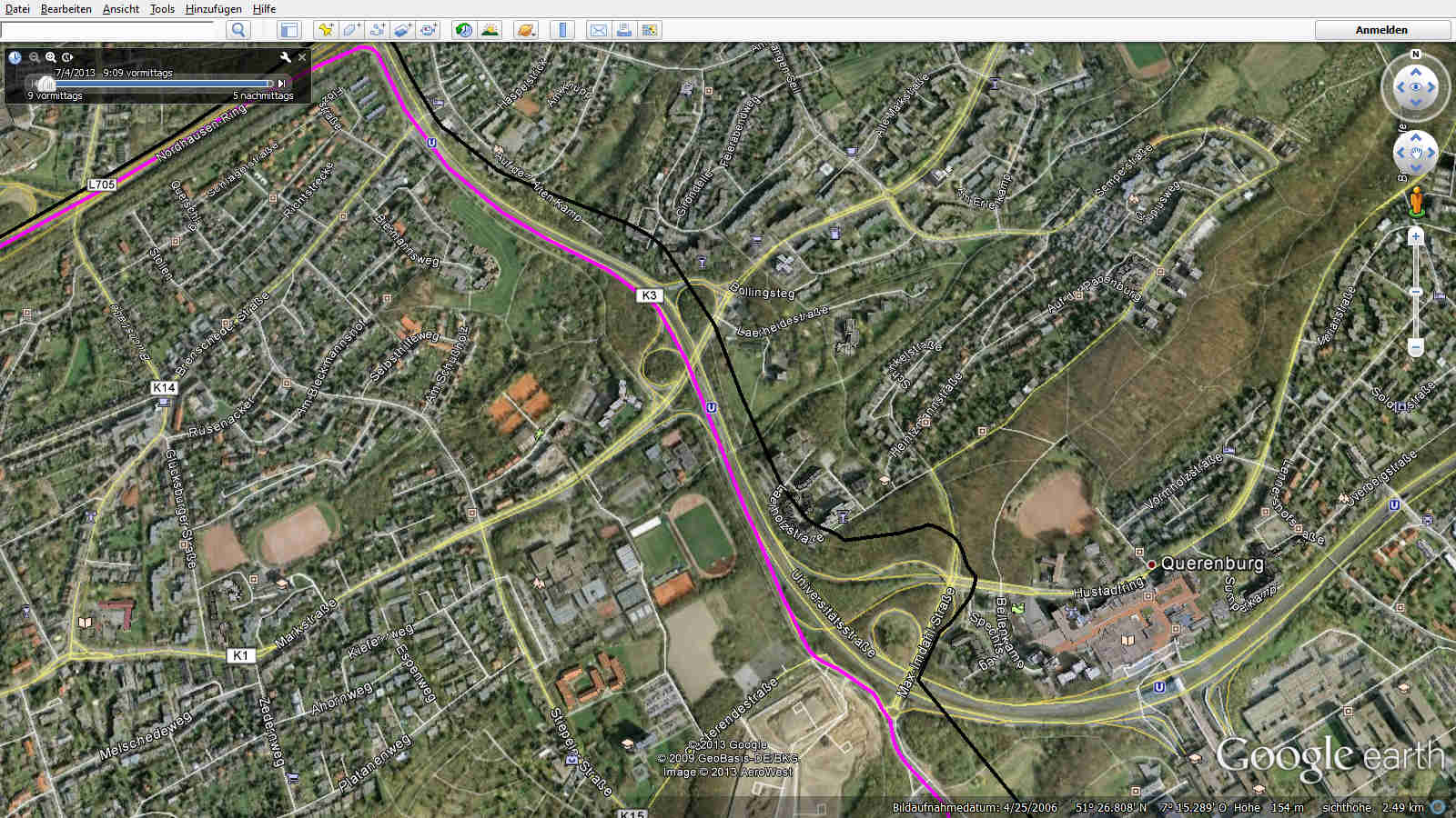

    Mangels großer Touren habe ich das O600 die letzten Wochen immer auf meiner Standard-Jogging-Runde mitgenommen. Das Ergebnis ist, in Summe, eigentlich schon fast erschütternd. Immerhin aber auch bei mehr als einem Dutzend Läufen reproduzierbar, von daher habe ich weiterhin die Hoffnung, dass da "nur" ein Bug in der Software ist.
    • Vor der Haustüre wird meine Position relativ schnell genau angezeigt.
    • Die erste Strecke geht in N-Richtung, die passt dann auch in etwa.
    • Danach kommt eine 90°-Wendung in O-Richtung bei gleichzeitig minimal schlechteren Empfangsbedingungen - hier beginnt der aufgezeichnete Track zu driften (+/- 100m von der Realität).
    • Dann kommt wieder eine 90°-Wendung in S-Richtung mit Baumbewuchs, teils überdeckend, über dem Weg. Dieser Track ist immer mindestens um 100, meist um 200-300m (!) nach Westen verschoben. (Mein Smartphone - sowie mein altes GPSMap 62s! - hatten an dieser Stelle selbst mit den ersten Softwareversionen kaum Abweichungen bzw. damals hatte ich mich noch über ca. 20m daneben mockiert !!!)
    • Diese Verschiebung zieht sich über 20 min weiter hin bzw. scheint sich zeitweise auch richtig aufzuschaukeln und noch schlimmer zu werden - dann wirkt der Track neben der West-Verschiebung auch noch um mehrere hundert Meter nach Norden verschoben. Ein Bezug zur realen Strecke benötigt schon recht viel Phantasie. Wohlgemerkt, das ist im flachen Land, mit lockerer Bebauung und mal mehr, mal weniger Bäumen. Wir reden nicht von Schluchten und Canyons.
    • Danach kommt auf meiner Standardstrecke ein Bereich mit optimalen Empfangsbedingungen. Keine Bäume, weite freihe Fläche. Und siehe da, nach 1 bis 2 min checkt das O600 das und zieht den Track in rasanten Schritten nach (dafür kann ich da auch schon mal mit 250 km/h gejoggt sein :-) ).
    • Ab diesem Zeitpunkt passt alles. Selbst wenn ich die selbe Strecke zurücklaufe, ist der Track sehr gut, die beim Hinweg betrachteten Fehlentwicklungen sind aber noch leicht in Ansätzen an den selben Orten zu beobachten.
    • Während der ganze Zeit gilt: Die Genauigkeitsanzeige des O600 hat keinerlei Aussagewert, denn sie gibt nicht einmal einen Hinweis auf eine potenziell offensichtlich problematische Empfangssituation.
    Jetzt habe ich schon wirklich lange keinen Track mit guter Aufzeichnungsqualität gehabt.
