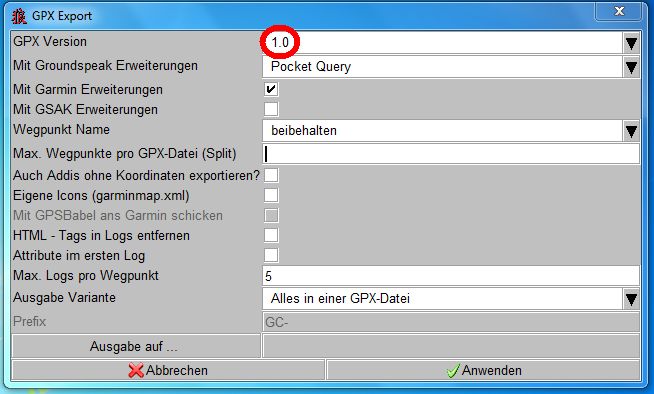

    LÖSUNG:
    Inzwischen bin ich selbst auf die Lösung gekommen, die ich allen die das gleiche Problem haben nicht vorenthalten möchte.
    Ganz einfach:
    Im GPX-Export Dialog des Cachewolf gibt es in der aktuellen Version die Möglichkeit zwischen der GPX Version 1.0 und 1.1 auszuwählen.
    Standartmäßig ist hier die Version 1.1 vorausgewählt.
    Mein Oregon scheint damit aber ein Problem zu haben.
    Wähle ich hingegen die Version 1.0 aus, werden alle Caches auch wieder wie gewohnt auf der Karte und in der Listenansicht dargestellt.
