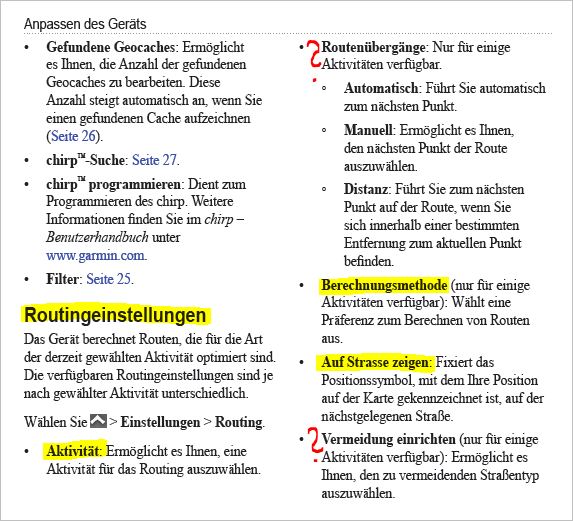

    sowohl mit kürzerer Zeit wie auch über kürzere Strecke routet er hier mit City Navigator NT 2012.2 wie im bild oben angegeben über Im Defdahl und Vosskuhle, also um die Anliegerstr. herum.

    Das Problem ist, mit der "Aktivitäteneinstellung Motorrad" routet er durch die Anliegerstraßen, mit der Einstellung "Auto" nicht.
    Wird halt im Motoradprofil als Routingoption "kürzere STrecke" eingestellt sein.
    Wenn hier " kürzere Zeit" steht müsste es passen. ;)
