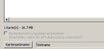

    Wo habe ich da etwas übersehen ?
    Nirgends. Die eigene Benennung des Kartensatzes geht nur mit MapSource:

    Super, danke !!!! :)
    und ich dachte, BaseCamp soll MapSource ablösen .... :confused:
    Aber so ist alles ok. Der Kartenname passt zum Inhalt.
    Und ich bleibe bei MapSource.
