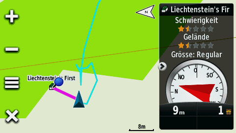

Was mich am meisten ärgert ist allerdings der Kompass. Dieser wurde mehrfach neu kalibriert. Allerdings zeigt der an was er gerade will.
Ich kann stehen bleiben und mich drehen, die Kompassnadel verändert sich nicht.
Ich kann stehen und die Kompassnadel dreht sich im Kreis, wohlgemerkt ich stehe im Freien und keinerlei Stromleitungen in Sicht.
Ich laufe auf einen Cache zu, kurz vor dem Cache dreht der Kompass extrem ab. Im Screenshot komme ich aus Süden gelaufen. Vergleicht nun mal die Anzeige mit dem Kompass. Der Kompass zeigt in Richtung Norden, der blaue Positionspfeil ist aber nach Süden (real Süden) augerichtet.

    ich kenne zwar nicht die genauen Verhältnisse zum Zeitpunkt des Screenshots, aber die Anzeigen deute ich jetzt mal so:
    Du hältst das Gerät in Richtung Ost, auch der Kompass zeigt oben Ost an - also O.K.
    Der Cache liegt links, also zeigt auch der rote Pfeil nach links - also O.K.
    Der Nordpfeil der Karte zeigt nach links, der Kompass hat auch Nord links - also O.K.
    Für jemand der nicht in dem Moment mit Dir an dieser Stelle stand, kann zumindest aus dem Screenshot nix falsches herausgelesen werden.
    Was nicht geklärt ist, ist die GPS-Genauigkeit zu diesem Zeitpunkt. Wenn die auch gerade um die 8m beträgt, kann das vor Ort schon mal etwas pendeln.
    Weiterhin weiß ich nicht wie Du die Kartenausrichtung eingestellt hast. Was mich beim Montana auch etwas stört, dass man wirklich JEDE Einstellung für jedes Profil vornehmen kann bzw. muss.

    Ich stehe direkt an der Dose und die Karte ist im 8m zoom, Genauigkeit 3m (mehr/genauer hatte ich es noch nie).
    Der Kompass / blauer Positionspfeil zeigt zwar nach Osten aber es ist definitiv in dieser Richtung Süden.
    Mit diesem Kompass würde ich momemtan niemals den Nordpol finden.
    Die Richtung des blauen Pfeiles zeigt direkt nach Süden. Der Cache liegt links neben mir, ich blicke direkt nach Süden und das Gerät ist direkt nach Süden ausgerichtet. Der Cache liegt eben nicht wie angezeigt im Norden sondern effektiv im Osten.

    Da ich bisher noch von keinem Kompass-Problem gelesen habe, könnte ich mir vorstellen, dass Dein Gerät defekt ist. Lass es direkt durch Garmin überprüfen und ggf. austauschen.

    Schätze auch dass das eine Fehler am Gerät sein muss, da ich in dieser Hinsicht auch nie Probleme hatte.
    Ab und an gibts Stellen wo der Kompass etwas hin und her springt, aber das sind dann örtliche Probleme, da mein eTrex dort auch rumzickt. Wenn der Kompass um nahezu 90° verdreht ist, dann kann das fast nur ein Gerätefehler sein.
    Ich würde in Deinem Fall auch einen Austausch über den Garmin-Support vorschlagen.
