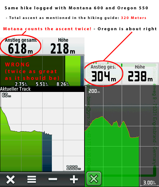

  • Habe heute mein Montana bei einer Wanderung eingeweiht.
    Leider musste ich auch feststellen, dass das Montana viel zu viel für den Anstieg rechnet.
    Gegenüber meinem Oregon 550, welches bei der Wanderung ebenfalls lief zählt es doppelt so viele Höhenmeter! :eek:
    Das Montana hatte 618 Höhenmeter gezählt, das Oregon 304 Meter (welches laut Wanderbuch und digitalem Höhenmodell auch so ca. hin kommt).
    Ich habe mal ein Bild für das Garmin-Montana Beta-Team ([EMAIL="[email protected]"][email protected][/EMAIL]) fertig gemacht und werde den Bug dort melden. Ich bitte Euch den Bug ebenfalls dort zu melden. So kann man den Höhenmesser ja kaum gebrauchen :-|
    Anbei das Bild:

    Hallo,
    ich habe bei ein paar selbst aufgezeichneten Tracks festgestellt, dass das Gerät vor allem beim Einschalten mit der Aufzeichnung beginnt, vermutlich ohne ausreichende Berechnungsgenauigkeit der Satelliten, und eine zu kleine Höhe anzeigt. Nach kurzer Zeit gibt es dann einen Höhensprung auf die richtige Höhe. Das gleiche kann auch passieren, wenn die Satellitenverbindung teilweise verloren geht. Diese Höhensprünge führen dann zu einer zu grossen Aufstiegshöhe. Optisch sichtbar gemacht habe ich das mit dem Programm "GPS-Track-Analyse.NET". Hier kann man auch die Höhen korrigieren oder von Höhen-Profil-Dateien neu einlesen.
    Dieter

  • Hallo zusammen,
    ich habe bei mir "keine GPS Korrektur eingestellt" , messe also nur barometrisch. Das sollte ja eigentlich genauer sein als mit GPS Korrektur.
    Nein, das ist nicht genauer!
    Dabei werden nämlich Wetteränderungen mit in die Höhenmessung mit einbezogen. Die Auto-Korrektur via der GPS-Höhe korrigiert diesen Umstand. Dabei wird die Höhe weiterhin mittels des Drucksensors gemessen.
    In diesem Fall zeigt der Wert nicht zuviel, sondern zu wenig an. Bei mir liegt der Wert im Durchschnitt ca 20% unter dem tatsächlichen Wert.
    Komme mit dem Montana und der FW 3.90 gerade von einer 4-tägigen Schneeschuhtour im Jura zurück. Die Höhenmessung bzw. die bewältigten Höhenmeter haben dabei, wie schon seit ein paar FWs (die doppelte Zählung wurde schon länger behoben) wieder gestimmt.
    Welche Anhaltswerte nimmst Du denn für Deine Annahme, dass das Montana 20% zu wenig anzeigt? Gerade die überwundenen Höhenmeter werden je nach Buch, Wanderführer, Gerät, GPS-Tracks in verschiedenen Programmen ja sehr unterschiedlich ausgegeben. Das hängt u.a. damit zusammen, wie stark der Höhenverlauf geglättet wird.
